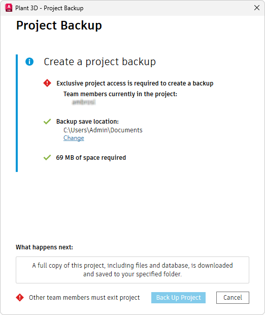

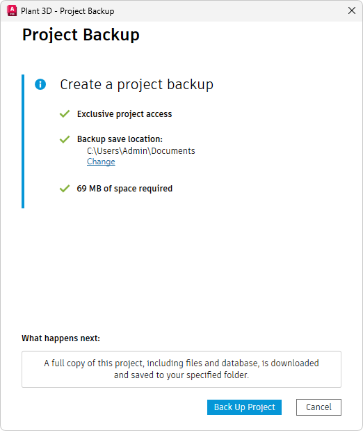

Чтобы создать резервную копию проекта, создайте резервную копию активного проекта. Перед началом процесса резервного копирования укажите папку для хранения резервной копии и убедитесь, что в выбранном расположении достаточно места для ее размещения.

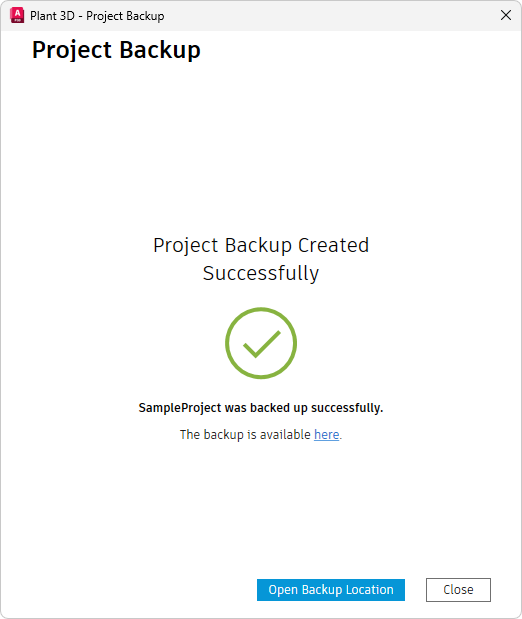

После завершения процесса резервного копирования перейдите в папку резервной копии, чтобы проверить резервную копию и убедиться, что все необходимые данные были точно скопированы.
Резервное копирование особенно полезно для совместных проектов. Благодаря этому можно создать локальную копию существующего совместного проекта и иметь под рукой актуальную версию. Если настройка проекта или чертежи выданы другими пользователями в совместных проектах, отображается соответствующее предупреждение. Вы по-прежнему можете продолжить резервное копирование, однако несохраненные изменения не будут включены.
