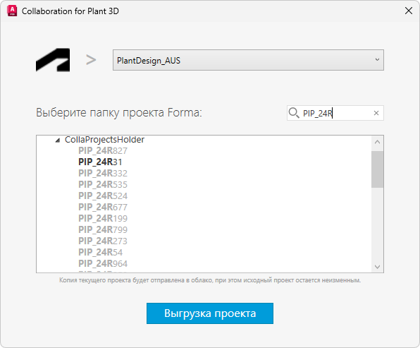

  5. В раскрывающемся списке отображаются ваши учетные записи Forma Data Management. Выберите папку проекта Forma Data Management для работы.
    Прим.: При вводе в поле поиска термины, соответствующие критериям поиска, отображаются полужирным шрифтом.
  6. Нажмите «Выгрузка проекта».
    Прим.: Проект, включая базу данных, копируется в папку проекта Forma (Autodesk). Существующий проект остается неизменным.
