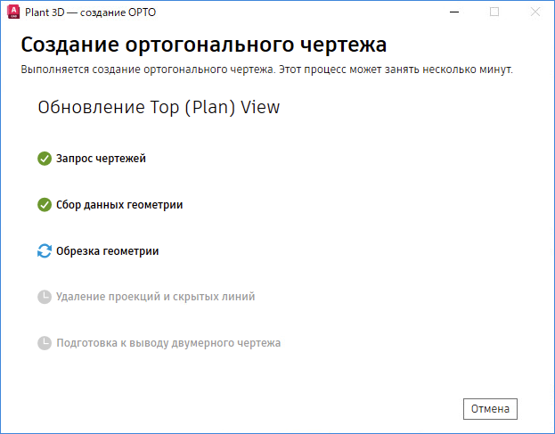

В диалоговом окне «Создание ОРТО» отслеживается ход формирования двумерного чертежа при обновлении одного или нескольких ортогональных видов в одном двумерном чертеже.
Для оптимальной производительности рекомендуется избегать выполнения других операций в приложении в процессе формирования двумерных чертежей. Чтобы остановить процесс создания двумерного чертежа в любой момент, нажмите кнопку «Отмена» в диалоговом окне «Создание ОРТО».

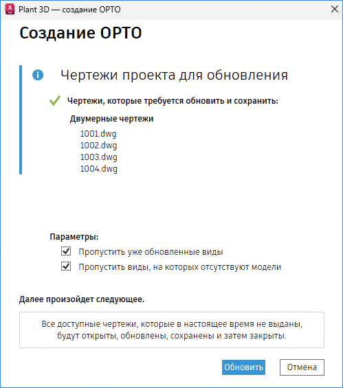

Обновление нескольких двумерных чертежей

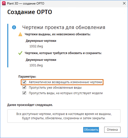

Обновить ортогональные виды можно в нескольких двумерных чертежах или во всем проекте. В диалоговом окне «Создание ОРТО» отслеживается ход создания двумерного чертежа при обновлении нескольких двумерных чертежей. Отображается список чертежей проекта, где видно, какие чертежи могут быть обновлены, а какие нет. В диалоговом окне также имеется два параметра для ускорения процесса создания двумерных чертежей.
  • «Пропустить уже обновленные виды»: этот параметр игнорирует виды, которые уже являются актуальными на момент создания двумерного чертежа.
  • «Пропустить виды, на которых отсутствуют модели»: этот параметр игнорирует виды с отсутствующими моделями во время создания двумерного чертежа.
В совместных проектах двумерные чертежи, выданные другими пользователями, нельзя обновлять. Кроме того, параметр «Автоматически возвращать измененные чертежи» позволяет автоматически вернуть все затронутые двумерные чертежи по завершении процесса создания двумерных чертежей.
