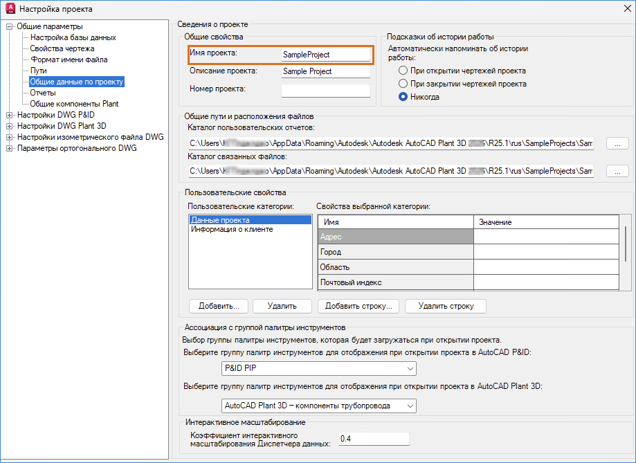

Переименование проекта
Переименовать проект можно в окне «Настройка проекта».
Чтобы изменить имя проекта, обновите его в узле «Общие параметры» (панель «Сведения о проекте») в окне «Настройка проекта».
Для совместных проектов обновите имя проекта в окне «Настройка проекта», а затем верните проект, чтобы обеспечить синхронизацию с облаком. Новое имя применяется незамедлительно ко всем экземплярам, в которых есть ссылки на проект.
