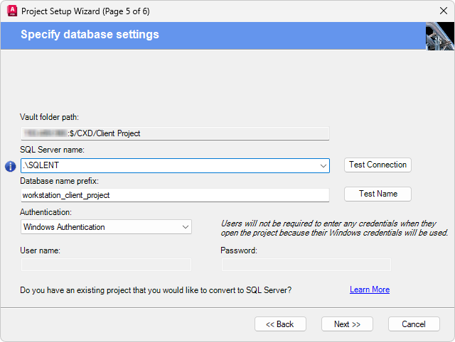

  4. На странице "Настройки базы данных" задайте сервер и префикс базы данных проекта.
    Необходимо использовать SQL Server для проектов в хранилище. Можно использовать тот же SQL Server, что и для Autodesk Vault, но база данных должна быть своя для каждого проекта Plant.

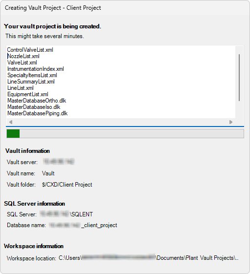

  5. Нажмите "Далее" и "Завершить", чтобы закрыть мастер настройки проекта.
    Проект загружен на сервер хранилища.
