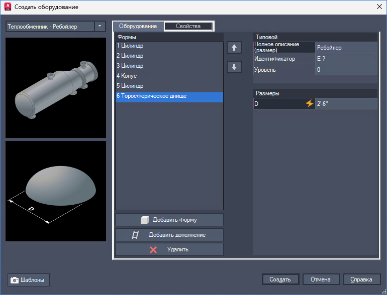

  1. На ленте выберите вкладку «Главная»панель «Оборудование»«Создать».
  2. В раскрывающемся списке «Создать оборудование» выберите класс оборудования (например, теплообменник). В подменю выберите существующий тип оборудования (например, ребойлер).
  3. (Для оборудования всех типов, кроме насосов и сетчатых фильтров) Чтобы добавить одну из доступных форм для данного типа оборудования, щелкните "Добавить" в разделе "Формы", а чтобы удалить одну из форм, нажмите кнопку "Удалить". Для изменения порядка форм используйте кнопки "Вверх" и "Вниз".
    Прим.: В списке "Формы" в случае вертикально устанавливаемого оборудования самая верхняя форма будет первой, а самая нижняя — последней. В случае оборудования, устанавливаемого горизонтально, передняя форма располагается в списке первой, а задняя — последней.
  4. В разделе "Общие" выполните следующие действия.
    • (Необязательно) Чтобы назначить идентификатор оборудованию, щелкните в поле "Идентификатор". В диалоговом окне «Присвоить идентификатор» в поле «Тип» укажите тип (например, Т — теплообменник). В поле "Номер" введите уникальный цифровой идентификатор. Нажмите кнопку "Назначить".
    • Чтобы назначить описание для компонента оборудования, введите в окне «Полное описание» это описание (например, «Теплообменник - пользовательский»).
    • Чтобы задать уровень (вертикальное расстояние от точки вставки до нижней точки первой формы), введите значение в поле "Уровень".
  5. В разделе "Формы" выберите одну из форм. В разделе "Размеры" задайте нужные значения. Повторите это действие, настраивая размеры каждой формы.
    Прим.: Если щелкнуть форму для изменения ее размеров, форма и значения размеров отображаются на рисунке предварительного просмотра.
  6. На вкладке "Свойства" проверьте данные штуцера и добавьте нужные данные (например, "Производитель", "Материал", "Размер" и пр.).
    Прим.: После создания оборудования штуцера можно добавлять или изменять непосредственно в 3D модели.

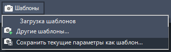

  7. (Необязательно) Чтобы использовать этот компонент и его данные в качестве шаблона для других компонентов оборудования, выполните следующие действия.
    • Нажмите кнопку "Шаблоны".
    • В раскрывающемся списке выберите "Сохранить текущие параметры как шаблон".
    • В диалоговом окне "Сохранить шаблон как" перейдите в папку, в которую нужно сохранить шаблон. В поле "Имя файла" укажите имя шаблона. Нажмите кнопку "Сохранить".
    Прим.: Шаблон также можно сохранить позже, после добавления или изменения штуцеров непосредственно в модели. Расширение имени файла для шаблона оборудования — .peqs.
  8. В диалоговом окне "Создание оборудования" нажмите кнопку "Создать".
