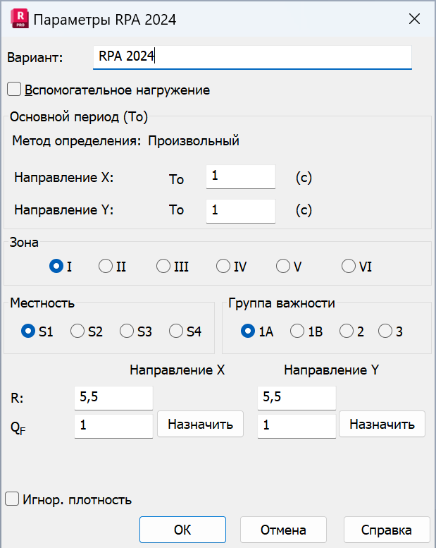

Параметры сейсмического расчета конструкции зависят от выбора сейсмических норм, по которым производится расчет влияния сейсмических нагрузок на конструкцию. После выбора алжирских сейсмических норм RPA 2024 в диалоговом окне Описание нового нагружения или нажатия кнопки «Параметры» в диалоговом окне Тип расчета.
Чтобы выполнить сейсмический расчет в соответствии с правилами норм, определите следующие параметры:
Спектр для метода анализа снижения чувствительности

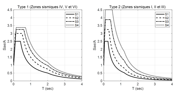

Упругое горизонтальное сейсмическое ускорение базируется на указанных выше коэффициентах по формуле из пункта 3.3.1.
Спектр упругого вертикального сейсмического ускорения определяется согласно формулам (3.14) из п. 3.3.1.

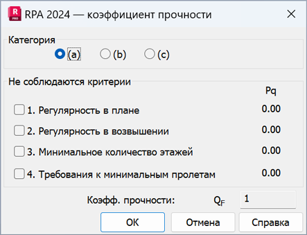

Чтобы не выполнять явный нелинейный расчет конструкции, ее способность рассеивать энергию (главным образом за счет пластичного поведения используемых материалов) учитывается путем выполнения упругого расчета на основе уменьшенного спектра отклика (по сравнению с упругим спектром). Его называют проектным спектром. Это уменьшение достигается путем введения коэффициента уменьшения упругой силы, называемого коэффициентом поведения конструкции (R), а также штрафного коэффициента (коэффициента качества) QF.
Расчетный спектр сейсмического ускорения основан на указанных выше коэффициентах согласно п. 3.3.3.
Дополнительная кнопка Сдвиг основания открывает диалоговое окно, в котором можно определить способ масштабирования результирующих сил, полученных в виде сочетаний динамических форм. Согласно пункту 4.3.5 сдвиг основания, рассчитанный методом спектра отклика, не должен быть меньше 80 % расчетного сдвига основания, рассчитанного с использованием основного периода Ta согласно по формуле 4.4. Можно выбрать различные параметры для определения основного периода Ta или значения силы расчетного сдвига основания. Обратите внимание, что внутренние силы, напряжения и реакция будут масштабированы таким образом, чтобы сумма реакций для квадратичных сочетаний была равна расчетному сдвигу основания.
В нижней части диалогового окна находятся кнопки Определение направления и Фильтры.
Прим.: При принятии определения варианта сейсмического нагружения в главном окне создаются отдельные варианты нагружений для горизонтального направления X, Y и вертикального направления Z, а также сочетания этих вариантов, определенные в диалоговом окне «Направление».
