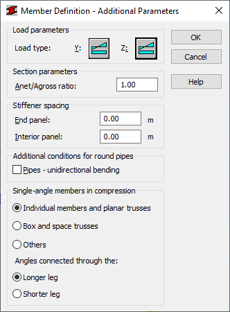

Используйте этот параметр, чтобы настроить дополнительные параметры норм для типа стальных элементов в соответствии с CAN/CSA-S16.1-94, CAN/CSA-S16-01, включая приложение № 1 (2005 г.), CAN/CSA-S16-09, CAN/CSA-S16-14 и CAN/CSA-S16-24. Он активируется нажатием кнопки «Дополнительно», расположенной в диалоговом окне «Определение элемента. Параметры».
Здесь могут быть заданы следующие параметры:
- тип нагрузки в направлениях по Y и Z;
- Параметры сечения
- отношение Anet/Agross. Это отношение принимается во внимание лишь в случае растягивающего усилия в ванте. Этот коэффициент определяет отношение площади поперечного сечения элемента с учетом отверстий под болты и заклепки (Anet) к полной площади поперечного сечения (Agross).
- Шаг элементов жесткости для внутренних и крайних панелей;
- Условия для варианта с круглыми трубами. Если включен параметр «Однонаправленный изгиб труб», то для этого типа сечений изгибающий момент рассчитывается как сумма моментов, действующих вдоль осей Y и Z; результирующий момент будет использоваться как основа при проектировании стержня.
- Одноугловые элементы в сжатом состоянии (см. раздел 13.3.3 норм).
Выбрав параметр в этом поле, можно определить функции одноугловых элементов в конструкции и то, как они связаны с фасонкой. В зависимости от выбранного параметра Robot рассчитывает приведенную гибкость элемента в сжатом состоянии согласно разделу 13.3.3. Таким образом, рассчитанная гибкость будет использоваться для проверки устойчивости в направлениях Y и Z.
- Отдельные элементы и плоские фермы
- Короб как и пространственная ферма.
- Другие — если выбран этот вариант, одноугловые элементы рассчитываются согласно общих правил, указанных в пунктах 13.3.1 и 13.3.2.
Прим.: Параметры, относящиеся к одноугловым элементам при сжатии применяются только к углам, определенным в системе параллельных осей. Углы, определенные в главной системе осей, рассчитываются с помощью общего метода, указанного в разделе 13.3.2 норм.
- Соединение угла через: большую или меньшую сторону. Этот параметр используется для указания, какой стороной угол присоединяется к косынке.
