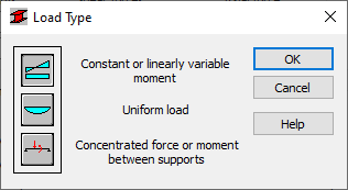

Отображается следующее диалоговое окно:
В соответствии с требованиями норм к расчету нормативных коэффициентов (при расчете потери устойчивости при продольном изгибе и поперечной потери устойчивости) следует определить характер приложенных нагрузок в одной или обеих плоскостях поперечного сечения элемента. Пользователь может выбрать варианты нагружения среди вариантов, указанных в нормах для стали.
В процессе автоматического расчета характер нагрузок меняется при изменении варианта нагрузки. Для автоматических расчетов по умолчанию применяется параметр «Постоянный момент, линейно». Если вариант вычислений устанавливается вручную, или значение внутренних усилий выбирается пользователем, появляется возможность точного определения характера нагружения.
