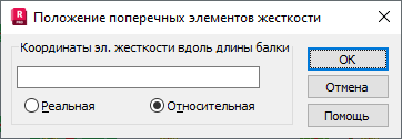

Используйте это диалоговое окно, чтобы определить шаг поперечных ребер жесткости вдоль длины балки (в реальных координатах или относительно длины балки) согласно нормам NBR 8800:2024.
Доступ
- Нажмите кнопку Ребра жесткости в диалоговом окне «Определение элемента. Параметры».
Элементы диалогового окна
- Ребра распределены по длине балки
- Введите координаты поперечных ребер жесткости, расположенных по всей длине балки, и укажите, являются ли эти координаты реальными или относительными к длине балки.
Прим.:
- На основании места расположения поперечных ребер жесткости программа также делает расчет длины нежесткой стенки; эта информация используется для расчета прочности при сдвиге V Rd согласно разделу 5.4.3.
- Программа не проверяет геометрическую правильность поперечных ребер жесткости согласно разделу G2.2.
