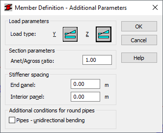

Используйте эту функцию, чтобы настроить дополнительные параметры норм для типа стальных стержней в соответствии с нормами CAN/CSA-S16.1-94, CAN/CSA-S16-01, включая приложение № 1 (2005 г.), CAN/CSA-S16-09, CAN/CSA-S16-14 и CAN/CSA-S16-24. Она активируется нажатием кнопки «Дополнительно», расположенной в диалоговом окне «Определение элемента. Параметры».
Здесь могут быть заданы следующие параметры:
Это отношение принимается во внимание лишь в случае растягивающего усилия в ванте. Этот коэффициент определяет отношение площади поперечного сечения элемента с учетом отверстий под болты и заклепки (Anet) к полной площади поперечного сечения (Agross).
