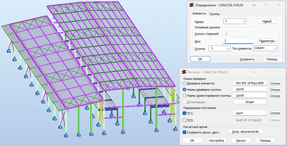

Проектирование стальных элементов в соответствии с CAN/CSA-S16-2024.
Для канадского рынка Robot Structural Analysis 2027 включает следующие возможности:
- нормы проектирования стальных конструкций CAN/CSA-S16-2024;
- база данных стальных профилей (CISC 12) — новая редакция.
Поиск новых норм проектирования стальных конструкций
- Выберите «Инструменты»
«Рабочие настройки». Откроется диалоговое окно «Рабочие настройки».
- На панели слева в диалоговом окне «Рабочие настройки» выберите «Коды проектирования».
