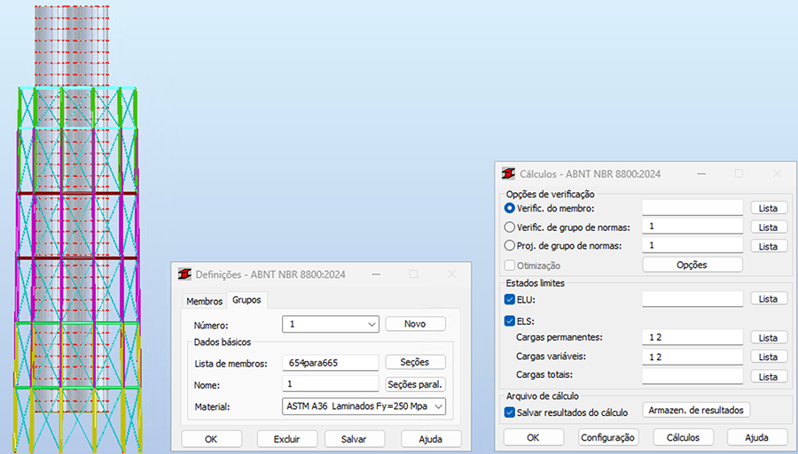

Проектирование стальных элементов в соответствии с NBR 8800:2024 и Приложением 2025.
В Robot Structural Analysis 2027 представлены следующие изменения для бразильского рынка:
- обновление норм проектирования стальных конструкций NBR8800:2024;
- внедрение Приложения 2025.
Подробное описание этого дополнения см. в следующей главе справки:
Нормы для стальных конструкций NBR 8800:2024 (БРАЗИЛИЯ)
Поиск новых норм проектирования стальных конструкций
- Выберите «Инструменты»
«Рабочие настройки». Откроется диалоговое окно «Рабочие настройки».
- На панели слева в диалоговом окне «Рабочие настройки» выберите «Коды проектирования».
- Щелкните стрелку раскрывающегося списка «Стальные/алюминиевые конструкции», чтобы открыть список доступных норм.
