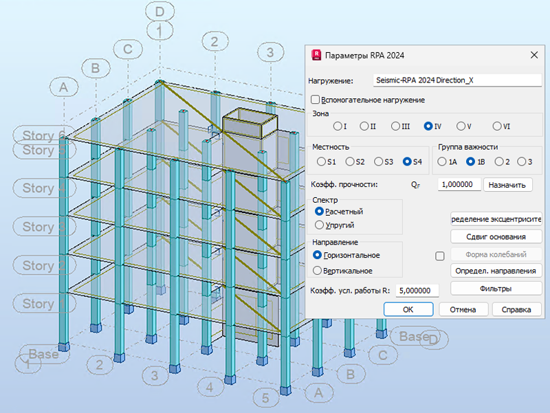

Сейсмический расчет для Алжира
Алжирские сейсмические нормы проектирования, Regles Parasismiques Algeriennes RPA 2024.
Нововведения включают два метода для расчета и исчерпывающие пояснения к расчету.
Все нормы используются по умолчанию в соответствующих региональных настройках.
Доступ к новым сейсмическим нормам
  1. Выберите «Инструменты»  «Рабочие настройки»  «Нормы проектирования». Откроется диалоговое окно «Рабочие настройки».
  2. На панели слева в диалоговом окне «Рабочие настройки» выберите «Нагрузки».
  3. Щелкните раскрывающийся список «Сейсмические нагрузки», чтобы открыть список доступных норм.
