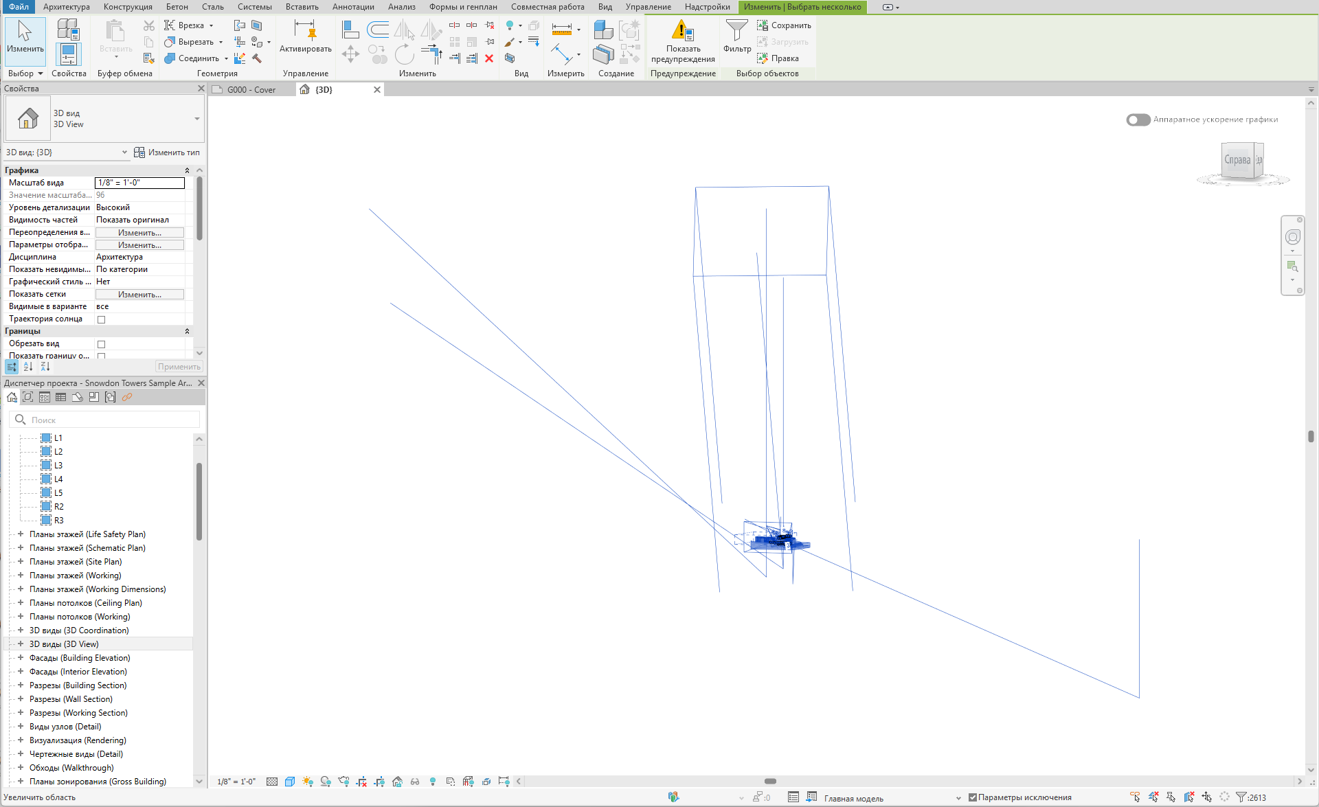

Запуск примера макроса с образцом модели Revit Snowdon Towers sample Architectural.rvt в только что созданном ортогональном 3D-виде с помощью команды «Вписать»:
