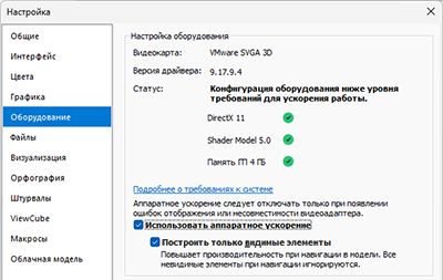

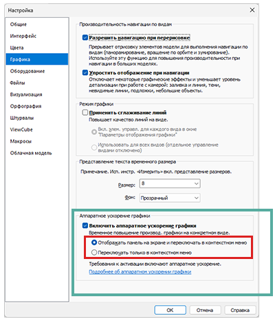

Чтобы вручную включить или отключить доступ к аппаратному ускорению графики, выберите диалоговое окно «Параметры»  вкладку «Графика»  «Аппаратное ускорение графики Revit» и нажмите «Включить аппаратное ускорение графики». После активации функции вы сможете включать или отключать аппаратное ускорение графики для отдельных видов с помощью переключателей.

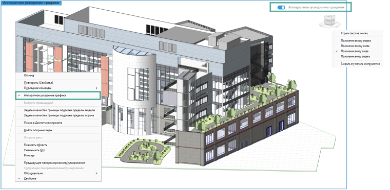

  • Отображать панель на экране и переключать в контекстном меню. Для включения и отключения аппаратного ускорения графики на виде можно использовать экранную панель инструментов и контекстное меню.
  • Переключать только в контекстном меню. Экранные элементы управления не отображаются. Для включения и отключения аппаратного ускорения графики можно использовать только контекстное меню.

  • GPU включен. Если видеокарта не будет обнаружена, аппаратное ускорение графики будет недоступно.

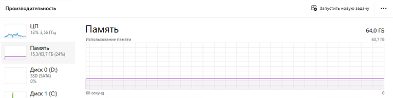

    • Диспетчер задач Windows может помочь получить информацию о полной и доступной емкости ОЗУ.
