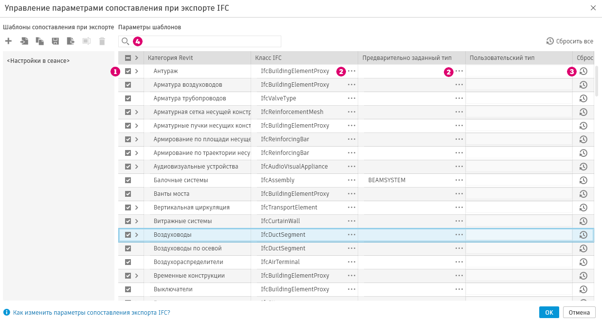

Управление параметрами сопоставления категорий экспорта IFC
Создание шаблонов и управление ими при экспорте моделей Revit в формат IFC.
Шаблоны сопоставления категорий для экспорта
Выберите шаблон сопоставления для использования при экспорте в формат IFC. Вы можете использовать стандартные шаблоны или скопировать, отредактировать и сохранить их как пользовательские шаблоны. Файлы сопоставления категорий IFC (TXT) можно импортировать и экспортировать с помощью диалогового окна.
Параметры шаблонов
Вы можете вносить изменения в класс IFC и стандартные типы, сопоставленные с каждой категорией Revit при экспорте файла IFC.
