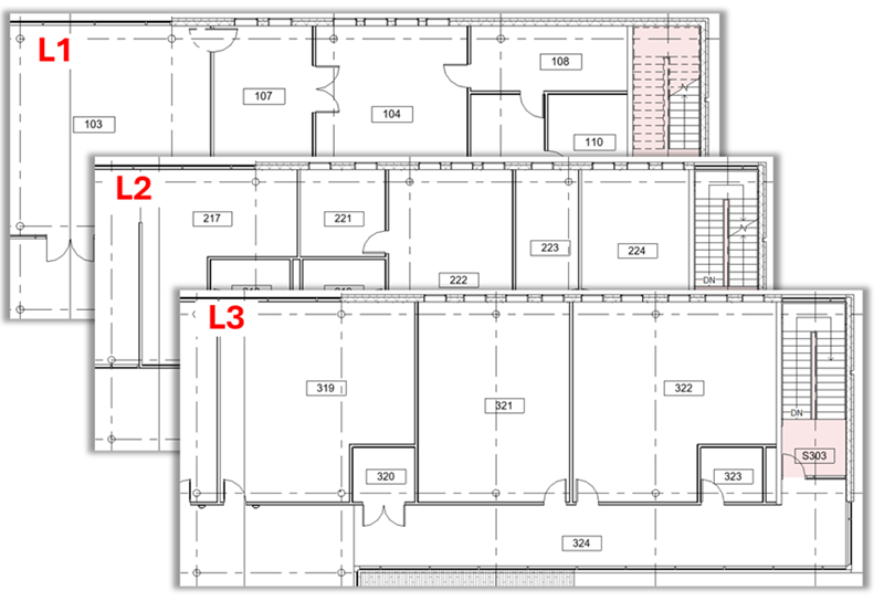

При необходимости можно создать другой шаблон для помещений, представляющих лестничные колодцы, повторив шаги 1–8 с описанными далее изменениями.
- Фильтр для помещений с параметром «Назначение» = «Лестницы».
- Тот же выходной параметр и те же параметры разбиения на разделы.
- В форматировании номеров добавьте S в качестве префикса для параметра <Число>.
- Одинаковые начальные номера для каждого раздела.
- Результаты представлены ниже.
