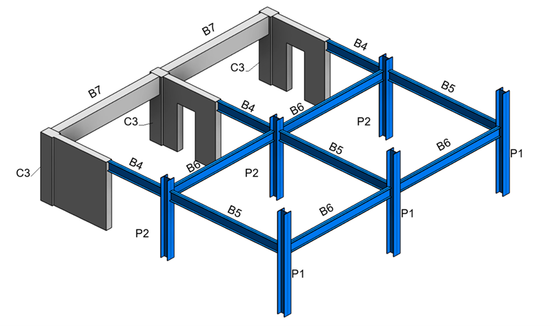

Посмотрите, как элементы нумеруются в одной последовательности и как изменение параметров разделов делит область на несколько последовательностей.

  8. Нажмите кнопку «Применить» в диалоговом окне «Параметры нумерации», чтобы применить шаблон.
  9. При необходимости проверьте обнаруженные разделы, перейдя в диалоговое окно «Последовательности чисел».
    Раздел Начальное значение Используется Количество
    <Не назначено> 1 P1–B7 7
    Элементы нумеруются в одинаковой последовательности с использованием префикса, определенного параметром типа. В этом примере можно включить разбиение на разделы на основе параметра «Комментарии к типоразмеру» и проверить обнаруженные последовательности нумерации.

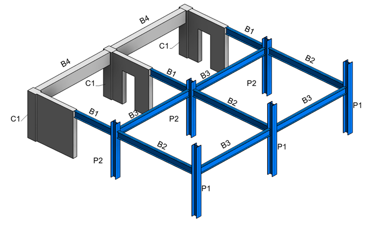

  10. Вернитесь к шагу 4 и нажмите кнопку «Редактировать» рядом с пунктом «Разбиение на разделы», чтобы открыть диалоговое окно «Разбиение на разделы».
    1. В диалоговом окне «Разбиение на разделы» установите флажок Разбиение на разделы по значению параметра.
    2. В списке выберите параметр Комментарии к типоразмеру и добавьте его в список справа. Это позволит определить разделы или последовательности чисел на основе значений, которые использовались для префикса.
  11. Нажмите кнопку «Применить» в диалоговом окне «Параметры нумерации», чтобы применить шаблон и перейти к разделу «Последовательности чисел».
    B 1 B1–B4 4
    C 1 C1–C1 1
    P 1 P1–P2 2
