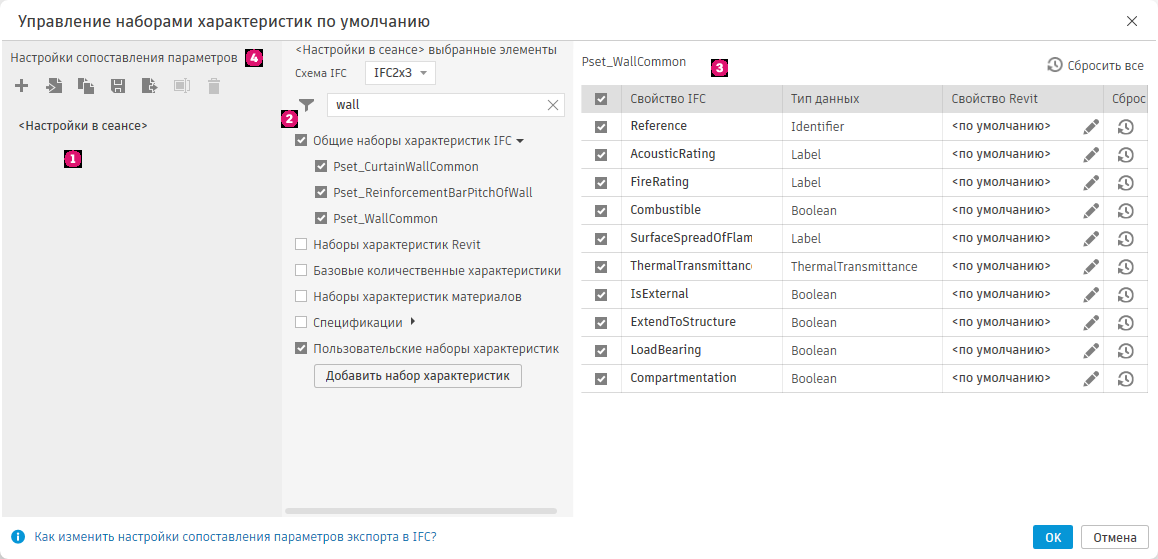

Создание шаблонов и управление ими при экспорте моделей Revit в формат IFC.
Выберите шаблон сопоставления для использования при экспорте в формат IFC. Вы можете использовать стандартные шаблоны или скопировать, отредактировать и сохранить их как пользовательские шаблоны. Файлы сопоставления параметров IFC (TXT) можно импортировать и экспортировать с помощью диалогового окна.
(Создать шаблон): создание шаблона для сопоставления параметров экспорта IFC.
(Импортировать шаблон): импорт файла сопоставления параметров IFC (TXT) для использования при экспорте модели.
(Дублировать шаблон): создание копии выбранного шаблона.
(Сохранить изменения): сохранение изменений, внесенных в выбранный шаблон. Стандартные шаблоны сопоставления доступны только для чтения.
(Экспортировать шаблон): экспорт выбранного шаблона во внешний файл TXT.
(Переименовать шаблон): переименование выбранного шаблона.
(Удалить шаблон): удаление выбранного шаблона. Стандартные шаблоны удалить невозможно.
Вносите изменения в свойства IFC, сопоставляемые со свойствами Revit при экспорте файла IFC.
: переключение между доступными настройками сопоставления.
: управление наборами характеристик, экспортируемыми с файлом IFC.
: выбор характеристик Revit и их сопоставление с характеристиками IFC.
: создание, импорт, сохранение и экспорт файлов сопоставления параметров.
