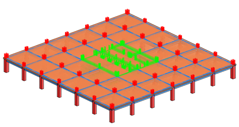

Прим.: Так как шаблон нумерации арматурных стержней создается автоматически при обновлении старых проектов до Revit 2027 или более поздней версии, можно сразу перейти к шагу 4, удалить параметр «Раздел», который используется по умолчанию, и добавить параметр «Категория основы».
На изображении ниже показан арматурный стержень с цветами, назначенными с учетом категории основы.
