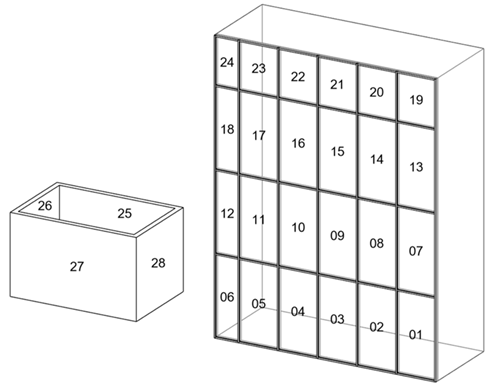

Пример: нумерация стен и панелей витража
Создание шаблона для нумерации стен и панелей витража с одинаковыми последовательностью и форматированием номеров (01, 02 и т. д.).

  8. При необходимости проверьте последовательности нумерации. Поскольку разделы не определены, все элементы находятся в одной последовательности: раздел = <Не назначено>.
Раздел Начальное значение Используется Количество
<Не назначено> 1 01–28 28
