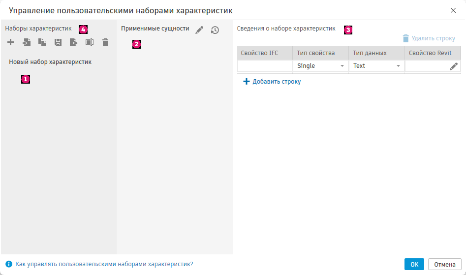

Создание наборов характеристик и управление ими при экспорте моделей Revit в формат IFC.
Выберите набор характеристик для использования при экспорте в формат IFC. Вы можете использовать стандартные шаблоны или скопировать, отредактировать и сохранить их как пользовательские шаблоны. Файлы сопоставления параметров IFC (TXT) можно импортировать и экспортировать с помощью диалогового окна.
(Создать новый набор характеристик): создание нового набора характеристик для сопоставления параметров экспорта IFC.
(Импорт набора характеристик): импорт файла набора характеристик (TXT) для использования при экспорте модели.
(Дублировать набор характеристик): создание копии выбранного набора характеристик.
(Сохранить изменения): сохранение изменений, внесенных в выбранный набор характеристик.
(Экспорт набора характеристик): экспорт выбранного набора характеристик во внешний файл TXT.
(Переименовать набор характеристик): переименование выбранного набора характеристик.
(Удалить набор характеристик): удаление выбранного набора характеристик.
Вносите изменения в наборы характеристик при экспорте файла IFC.
: переключение между доступными наборами характеристик.
: управление наборами характеристик, экспортируемыми с файлом IFC.
: выбор характеристик Revit IFC и их сопоставление с характеристиками IFC.
: создание, импорт, сохранение и экспорт наборов характеристик.
