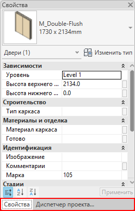

Группировка окон — это способ размещения нескольких окон в одной области на экране. При группировке окон каждое из них представлено вкладкой в нижней части группы. Для просмотра окна необходимо щелкнуть по вкладке в группе. Окна можно включать или исключать из группы по мере необходимости.

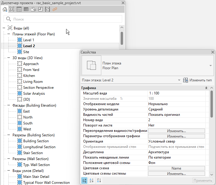

На изображении ниже в группу объединены окна «Диспетчер проектов» и «Палитра свойств». Обратите внимание, что вкладка «Палитра свойств» является активной.
