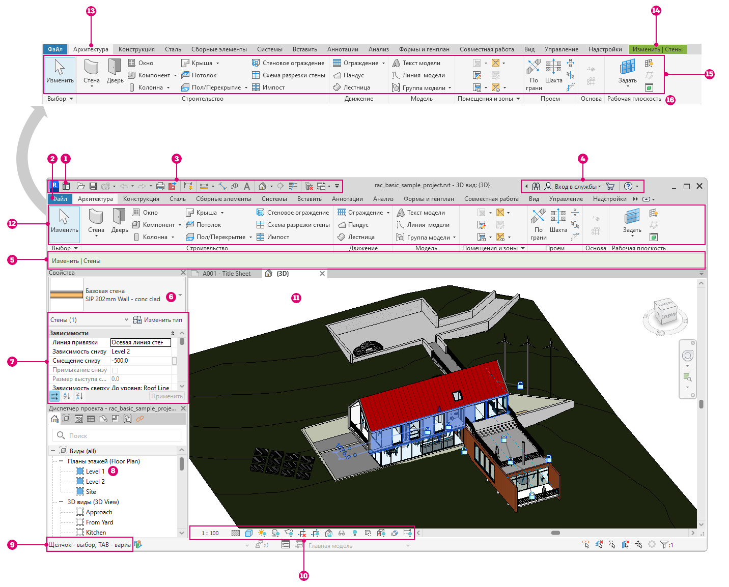

Элементы пользовательского интерфейса
Узнайте, как организован пользовательский интерфейс, чтобы оптимизировать рабочий процесс.
Видеоролик «Обзор пользовательского интерфейса»
Чтобы повысить эффективность работы, можно настроить интерфейс в соответствии с потребностями пользователя всего несколькими щелчками мыши. Например, можно установить для ленты один из 4 режимов отображения. Можно вывести на экран несколько видов модели одновременно или послойно, чтобы видеть только один верхний.
Прим.: Вид ленты может отличаться, если ранее был создан профиль пользователя и были скрыты определенные вкладки/инструменты. Лента также может выглядеть иначе, если для ее изменения использовался раздел параметров «Пользовательский интерфейс» в диалоговом окне «Параметры».
1 Главная страница Revit
2 Вкладка «Файл»
3 Панель быстрого доступа
4 Инфоцентр
6 Выбор типа
7 Палитра свойств
8 Диспетчер проекта
9 Строка состояния
10 Панель управления видами
11 Область рисования
12 Лента
13 Вкладки ленты
14 Контекстная вкладка ленты, содержащая инструменты, которые относятся к выбранному объекту или текущей операции
15 Инструменты на текущей вкладке ленты
16 Панели на ленте
