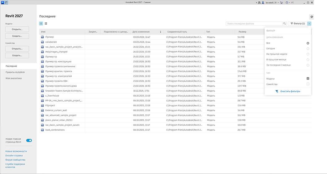

Страница «Последние»
Возможности:
- Виды сетки и списка
- Закрепление основных моделей для постоянного отображения
- Функция поиска
- Фильтрация по дате изменения (все, сегодня, на прошлой неделе, в прошлом месяце, за последние 3 месяца) и типу (семейства и модели)

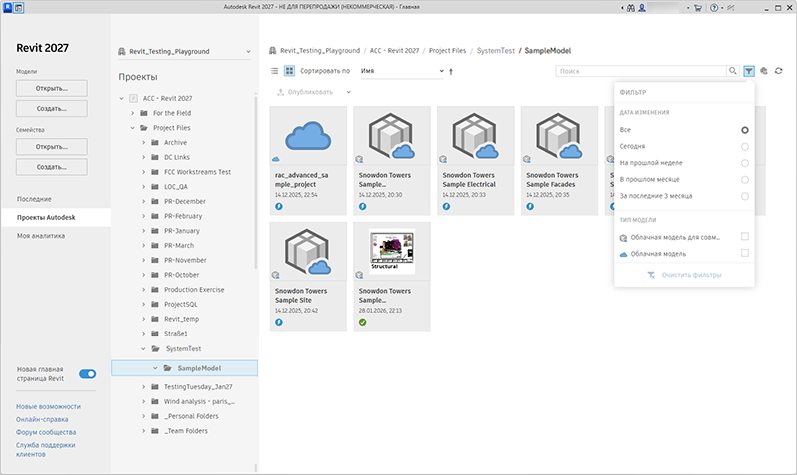

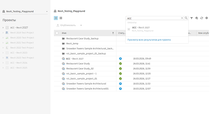

Страница «Проекты Autodesk»
Возможности:
- Перемещение по структуре папок проектов. Выбранная папка будет запоминаться для всех сеансов Revit.
- Виды сетки и списка. На виде сетки отображаются миниатюры облачных моделей, значки всех типов моделей (с совместным доступом или без него), статус публикации со значками.
- Поиск по проектам и файлам, фильтрация по дате изменения (все, сегодня, на прошлой неделе, в прошлом месяце, за последние 3 месяца) и типу (семейства и модели).

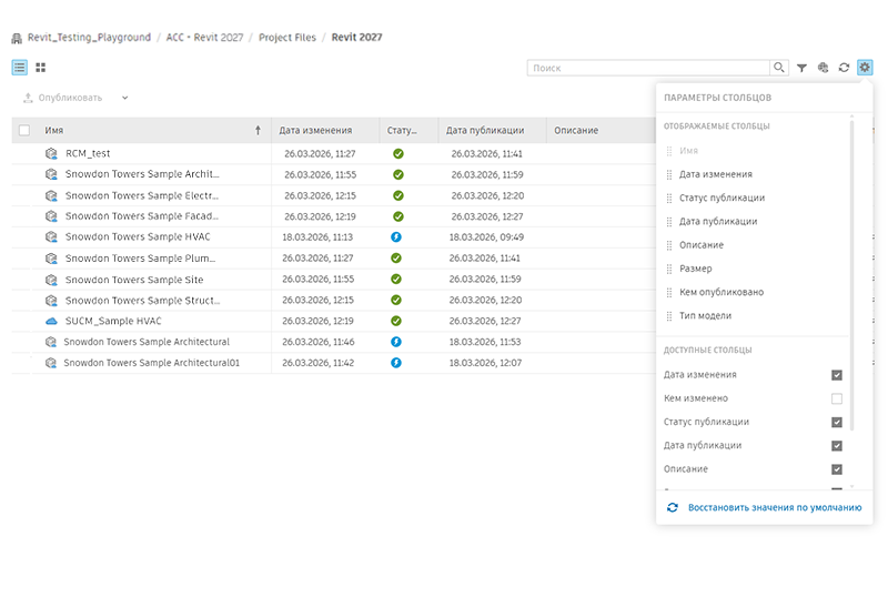

- Два дополнительных поля для облачных моделей: «Размер» и «Описание».
- На виде списка можно настроить отображение или скрытие полей и изменить их порядок.

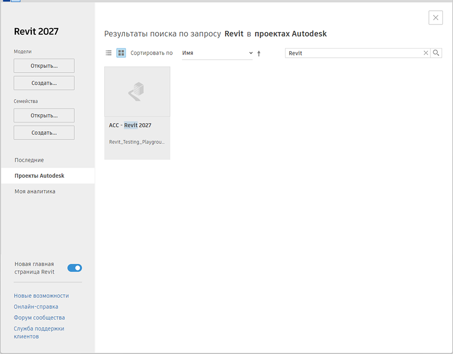

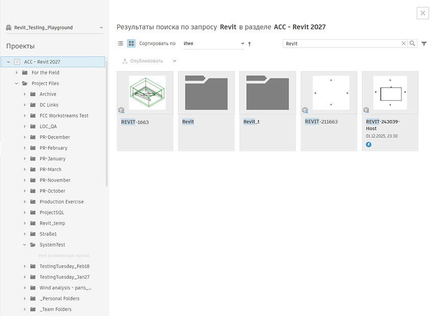

Поиск
- Отображение всех проектов, соответствующих поисковому запросу в рамках хабов.
- Отображение моделей, соответствующих поисковому запросу в рамках текущего проекта:

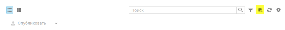

Просмотр в интерактивном режиме
Можно просматривать онлайн как корневую папку, так и вложенные в нее папки. Выберите команду «Смотреть онлайн», чтобы перейти к выбранной папке.

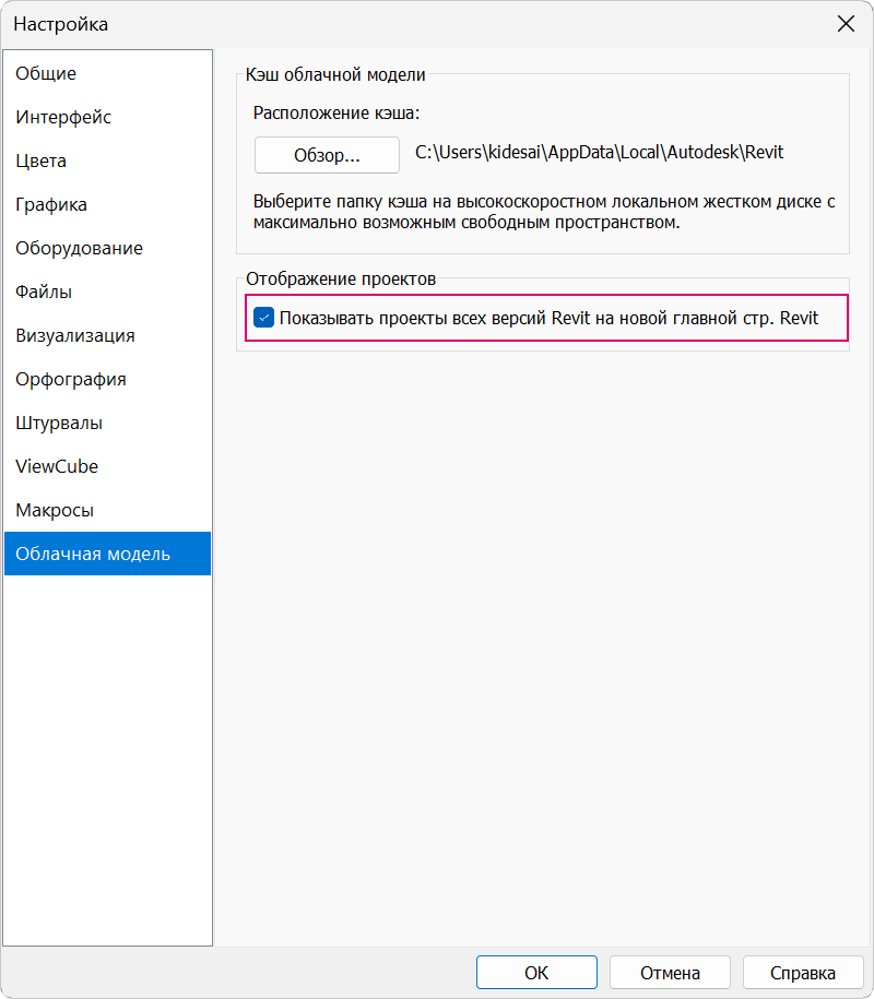

Видимость проекта
Функция видимости позволяет отобразить проекты из всех версий Revit. Проекты, созданные не в текущей версии Revit, будут отображаться в состоянии «Отключено». Эту функцию можно включить или отключить. Чтобы включить ее, в диалоговом окне «Параметры»
«Облачная модель»
«Видимость проекта» установите флажок
Показывать проекты во всех версиях Revit на новой главной странице Revit.
Можно выполнять поиск по проектам во всех версиях в рамках хабов и отображать их на странице результатов поиска.

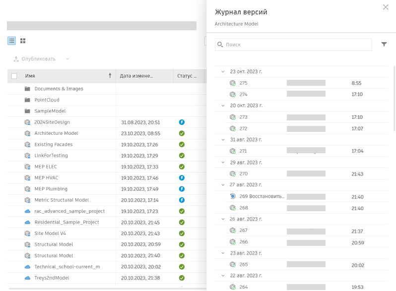

Данные журнала
Для поиска и фильтрации можно использовать плавающую панель журнала версий. Модели сгруппированы по дате.
