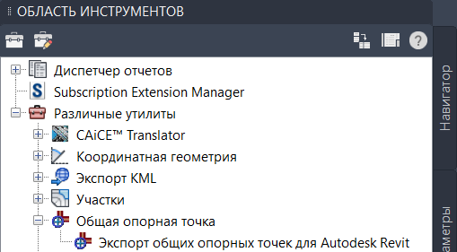

В Civil 3D выберите «Область инструментов» «Панель инструментов» Subscription Extension Manager Autodesk Shared Reference Point Export Shared Reference Points for Autodesk Revit.

  1. В Civil 3D выберите «Область инструментов» «Панель инструментов» Subscription Extension Manager Autodesk Shared Reference Point Export Shared Reference Points for Autodesk Revit.

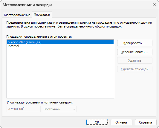

  1. В Revit перейдите к ленте выберите «Управление» «Местоположение».
  2. Перейдите на вкладку «Площадка» и выберите только что созданную общую систему координат.
  3. Установите флажок «Сделать текущим» и нажмите кнопку «ОК». На этом этапе выполняется координирование модели Civil 3D и Revit. Чтобы проверить это, перейдите на вкладку «Свойства» в Revit и задайте для параметра «Ориентация» значение «Истинный север». Модель Revit должна повернуться так же, как модель в Civil 3D.

  1. Чтобы использовать расширение Shared Reference Point Extension, в Civil 3D перейдите на вкладку «Панель инструментов» и выберите «Экспорт общих опорных точек для Autodesk Revit».

  9. Чтобы обновить модель в соответствии с новой системой координат, перейдите на вкладку «Управление» и выберите «Местоположение».
  10. На вкладке «Площадка» диалогового окна «Местоположение» выберите новую систему координат и нажмите «Сделать текущим».
  11. Задав новую систему координат, перейдите на палитру свойств и измените ориентацию с условного севера на истинный север. После изменения ориентации в модели Revit будет использоваться та же система координат, что и в чертеже Civil 3D.
