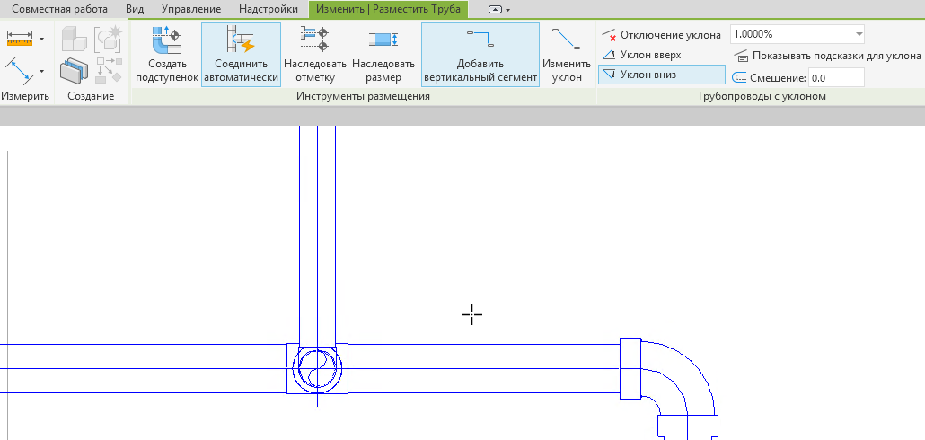

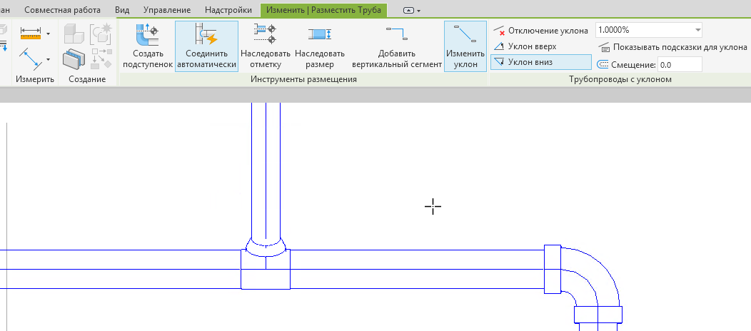

Присоединение к существующей трубе с другой отметкой
Для присоединения к существующей трубе с другой отметкой можно использовать текущее значение уклона или игнорировать значение уклона и присоединить ее напрямую.
- Щелкните команду "Труба" или выберите сегмент трубы на виде.
- Чтобы непосредственно изменить соединения вне зависимости от значения уклона, выберите на ленте вкладку «Изменить | Размещение трубы»
вкладку «Смещение соединений»
«Изменить уклон».
- Чтобы использовать текущее значение уклона, выберите на ленте вкладку «Изменить | Размещение трубы»
«Добавить вертикальное».
- Продолжите рисование трубы и присоедините к существующей трубе.
Труба соединяется напрямую, независимо от текущего значения уклона.
