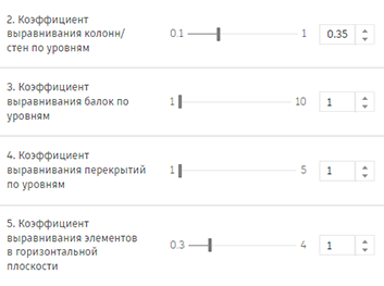

Доступно четыре параметра автоматизации преобразования физической модели в аналитическую, которые можно настроить.
Выравнивание по уровню
Можно настроить вертикальный диапазон, в пределах которого средство автоматизации выполняет поиск уровня для каждого элемента, по которому следует выровнять созданный аналитический элемент. Чтобы улучшить выравнивание по уровню, можно настроить три коэффициента, по одному для каждой группы элементов.
  • Вертикальные элементы — колонны и стены.
  • Балки.
  • Полы и перекрытия.

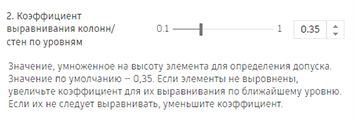

Коэффициент выравнивания колонн/стен по уровням
Скорректируйте этот коэффициент, чтобы указать, насколько далеко инструменту автоматизации следует искать уровень, на который будет спроецирован ближайший конец колонны/стены.
По умолчанию установлено значение 0,35 от высоты колонны/стены, но его можно изменить до 1.
Прим.: Этот допуск индивидуален для каждого элемента, поскольку рассчитывается на основе высоты элемента.
Прим.: Если уровень в пределах этого допуска не найден, колонна/стена не будет обрезана/удлинена.

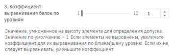

Коэффициент выравнивания балок по уровням
Скорректируйте этот коэффициент, чтобы указать, насколько далеко инструменту автоматизации следует искать уровень, на который будет спроецирована аналитическая модель балки.
По умолчанию установлено значение 1 от высоты поперечного сечения балки, но его можно изменить до 10.
Прим.: Этот допуск индивидуален для каждого элемента, поскольку рассчитывается на основе высоты поперечного сечения элемента.
Прим.: Если уровень в пределах этого допуска не найден, аналитическая модель балки будет создана на геометрической оси физического элемента.

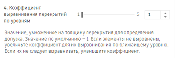

Коэффициент выравнивания перекрытий по уровням
Скорректируйте этот коэффициент, чтобы указать, насколько далеко инструменту автоматизации следует искать уровень, на который будет спроецирована аналитическая модель перекрытия.
По умолчанию установлено значение 1 от высоты толщины, но его можно изменить до 5.
Прим.: Этот допуск индивидуален для каждого элемента, поскольку рассчитывается на основе толщины элемента.
Прим.: Если уровень в пределах этого допуска не найден, аналитическая модель перекрытия будет создана на верхней грани физической балки.

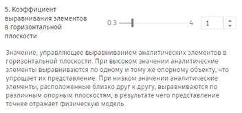

Выравнивание в плане
Позволяет настроить степень упрощения аналитической модели с точки зрения выравнивания в плане.
При выравнивании в плане выполняется группировка элементов в пределах вычисленного допуска для выравнивания по одному и тому же опорному объекту. Вычисленный допуск представляет собой среднее значение толщины и ширины поперечного сечения всех выбранных стен и балок.
Его можно умножить на коэффициент. По умолчанию этот коэффициент равен 1 и может быть увеличен до 4 раз.
Прим.: Небольшое значение коэффициента приводит к уменьшению допуска, в результате чего аналитические элементы размещаются в основном в соответствии с их физическим положением на плане. Большое значение коэффициента увеличивает допуск, что позволяет упростить аналитическую модель, в которой выравнивание аналитических элементов несколько обобщено по отношению к их физическим соответствиям в плане.
