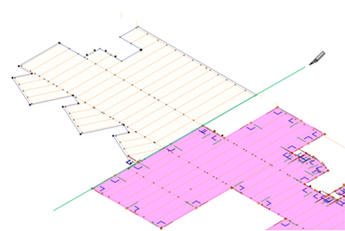

Разделение аналитической панели
Узнайте, как разделить аналитические панели по выбранным опорным элементам.
Для разделения аналитической панели выполните указанные далее действия.
  1. Выберите аналитическую панель.
  2. Выберите контекстную вкладку «Изменить | Аналитические панели»  панель «Разделить» и щелкните значок (Разделить).
  3. В модели выберите опорный элемент, вдоль которого будет разделена аналитическая панель.
    Прим.: Это может быть линия, аналитический элемент или ребро.
