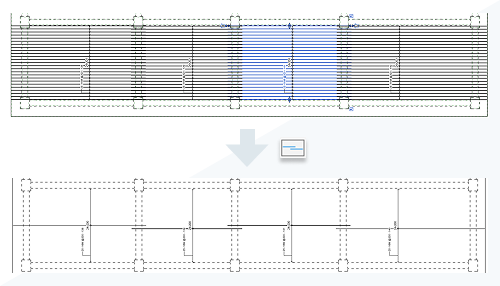

Параметры представления для состыкованных наборов арматурных стержней
Более эффективное управление видимостью арматурных стержней в состыкованных наборах арматурных стержней.
В Revit 2027.2 появились новые параметры представления для состыкованных наборов арматурных стержней, в том числе «Середина цепи соединений», с помощью которых автоматически выбираются и отображаются соответствующие средние стержни во всей цепи соединений. Это упрощает создание четких чертежей арматуры с сохранением точного представления нахлестки и ступенчатой стыковки. Кроме того, можно использовать усовершенствованные пользовательские инструменты выбора для быстрого управления видимыми стержнями в соединенных наборах. Это упрощает выбор элементов вручную и работу с документацией как для арматуры на основе формы, так и для арматуры произвольной формы.
См. раздел Представление стержня в наборе арматурных стержней.
