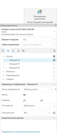

С обновленным диалоговым окном «Обозреватель результатов» изучать результаты расчета строительных конструкций стало проще и эффективнее.
Обновлено диалоговое окно, предназначенное для просмотра результатов расчета строительных конструкций. Теперь оно содержит больше информации и представляет ее в более понятном и удобном виде. Интерфейс усовершенствован следующим образом:
- добавлены стандартные параметры для часто используемых наборов результатов;
- улучшен выбор типов результатов;
- адаптированы настройки отображения для определенных типов результатов и выбранных элементов;
- предельные значения результатов теперь выделены лучше.
См. раздел Обзор результатов расчета и управление ими.
