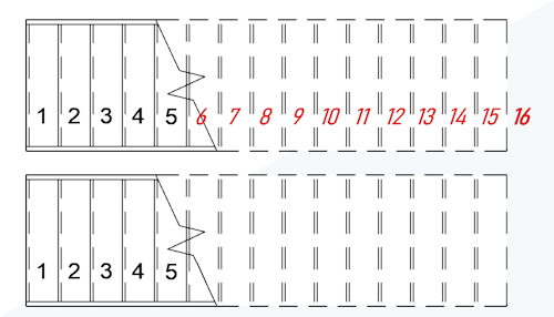

Элементы нумерации проступей/подступенков лестницы теперь включают свойства типа, что позволяет управлять указанными далее аспектами.
  • Фон и цвет чисел
  • Шрифт
  • Размер
  • Жирный, курсив и подчеркнутый
  • Коэффициент ширины
Представлением номеров проступей/подступенков лестницы можно управлять независимо для элементов выше и ниже линии разреза лестницы.

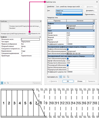

Свойства типа для номеров проступей/подступенков лестницы
Номера проступей/подступенков лестницы теперь поддерживают свойства типа, что позволяет стандартизировать форматирование и стили текста в проекте.
Вы можете создавать, копировать и настраивать типы номеров в соответствии со стандартами чертежей. Параметры типа можно настраивать независимо друг от друга для номеров, размещаемых выше и ниже марки разреза, что обеспечивает дополнительный контроль над представлением документации.

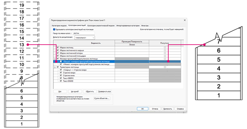

Управление видимостью
Переопределения видимости/графики теперь включают элементы управления номерами проступей/подступенков лестницы выше и ниже линии разреза. Эти элементы управления можно изменять для каждого вида или применять единообразно на нескольких видах с помощью шаблонов видов.
