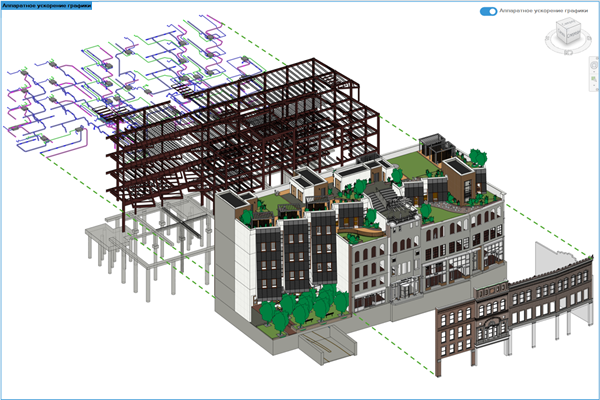

Повышение производительности и качества связанных моделей Revit на видах с аппаратным ускорением графики
На видах с включенным аппаратным ускорением графики теперь эффективнее обрабатываются связанные модели, а также улучшены отображение и координация.
На видах с аппаратным ускорением графики улучшены отображение и координация связанных моделей Revit.
  • Обеспечивается корректное отображение 3D-элементов из связанных моделей, относящихся к определенной категории.
  • Производительность повышается даже при наличии множества экземпляров связи или их дублировании.
  • Поддерживаются настройки переопределения для обеспечения согласованной работы связанных моделей.
Каждый экземпляр связи поддерживает независимое управление отображением указанными далее способами.
  • По основе
  • По связанному виду
  • Пользовательские параметры
Поддерживаются рабочие процессы загрузки, выгрузки и обновления из определенных мест, что улучшает обработку и координацию крупных проектов.
Эта функция описывается в стратегическом плане разработки программы.
См. раздел Аппаратное ускорение графики.
