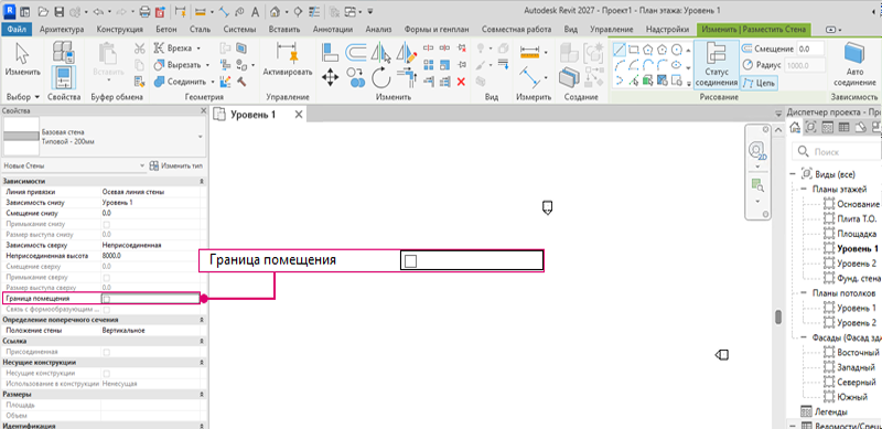

Задание стен, не ограничивающих помещение, перед их созданием
Теперь перед созданием стен можно установить или снять флажок для параметра «Граница помещения».
Эта настройка обеспечивает более точный контроль при размещении стен, устраняя необходимость изменения этого параметра после создания.
