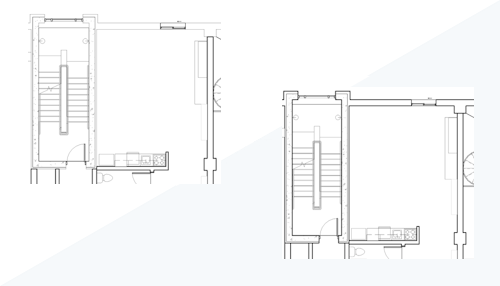

Выбирайте, какие таблицы весов линий следует использовать в связанных моделях: из основной или связанной модели. Это обеспечит более согласованную графику на видах при работе со связанными файлами.
Теперь можно указать, следует ли в связанных моделях использовать таблицу весов линий из основной или связанной модели. Это улучшает визуальное единообразие, если в основной и связанной моделях используются разные определения веса линий для одних и тех же стилей объектов. Элемент управления «Веса линий» можно найти в диалоговом окне «Параметры отображения связанных файлов». Например, на изображении выше вес линий для элементов стены отличается в связанной и главной моделях, но можно настроить отображение с одним и тем же весом линий.
