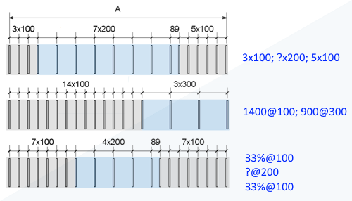

Определение сложного интервала для арматурных стержней с помощью одной формулы и с использованием фиксированных, переменных или пропорциональных значений. Revit автоматически размещает оставшиеся интервалы и сообщает о многократных интервалах для более точной документации.
Деталировка арматурных стержней улучшена за счет реализации пользовательских расстояний на основе формул для наборов арматурных стержней. Настраивайте несколько шаблонов интервалов в одном наборе с фиксированными значениями, длинами или процентами.
Используйте переменный заполнитель (?) для сохранения точных интервалов и автоматического размещения остаточной длины в конце набора. Формулы интервала можно редактировать на палитре свойств, наборы арматурных стержней можно переворачивать, чтобы управлять направлением компоновки, а многократные интервалы можно включать в отчет с помощью параметра «Сводка по интервалам» в марках и спецификациях.
Выберите набор арматурных стержней и задайте в качестве правила компоновки значение «Пользовательское» на палитре свойств, а затем укажите формулу компоновки для набора.
