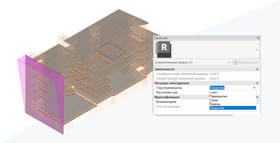

Аналитическая панель покрытия для переноса нагрузок
Аналитические панели теперь можно назначать в качестве покрытия, чтобы они перенимали и передавали боковые нагрузки, такие как ветровые и снеговые нагрузки на крышу.
Это обеспечивает более точное представление ненесущих элементов, участвующих в траекториях нагрузки, без избыточного ограничения первичной аналитической модели.
См. разделы Аналитические панели, Нагрузки и Свойства экземпляра аналитической панели.
Эта функция была предложена пользователями на форуме идей и описана в стратегическом плане развития программы.
