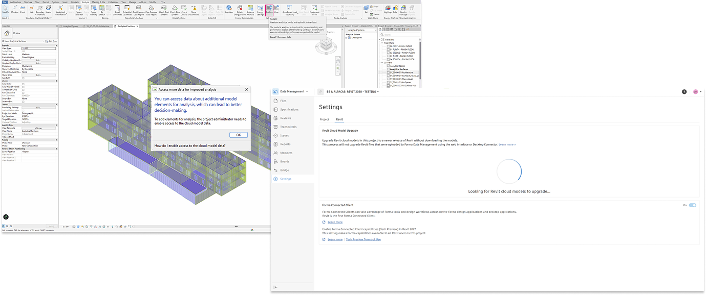

Расширенная область расчета воплощенного углеродного следа (предварительная версия)
Область расчета воплощенного углеродного следа была расширена: теперь она включает дополнительные элементы Revit, в том числе структурные, при работе с облачными моделями.
Вы можете:
  • отправлять расчеты в Forma Carbon Insights;
  • включать дополнительные данные структурных элементов;
  • обеспечивать анализ актуальных данных модели.
Это усовершенствование обеспечивает более полную оценку экологичности.
Модель может быть как доступной, так и недоступной для совместной работы.
Активируйте Forma Connected Client, открыв в Forma Data Management раздел «Параметры»  Revit.
Прим.: Это предварительная версия, поэтому она может содержать ограничения или работать не со всеми компонентами.
См. раздел Модель здания: сведения о воплощенном углеродном следе.
