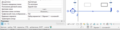

Разрезы, выносные элементы и фасады, у которых для параметра «Видимые в варианте» задан определенный вариант, теперь отображаются серым цветом и доступны для выбора в соответствии с элементами модели в данном варианте. Далее приводится пример.
  • Разрез, видимый в основном варианте, по умолчанию невозможно выбрать в главной модели.
  • Он становится доступным для выбора, когда активен соответствующий вариант.
  • Разрезы главной модели остаются доступными для выбора, если не ведется работа с второстепенными вариантами.
  • Границы 3D-видов всегда доступны для выбора вне зависимости от активного варианта.
