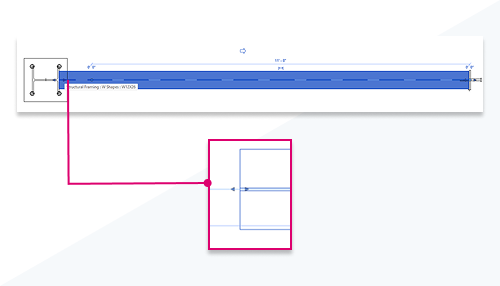

Ручки формы при применении стальных соединений теперь снова поддерживаются, что упростило и сделало более удобным редактирование стальных элементов каркаса в активном окне.
- Ручки формы для управления удлинением элементов теперь поддерживаются при работе с элементами каркаса со стальными соединениями.
- Элементы управления удлинением элемента в активном окне также можно использовать для концов элемента, на которых есть стальное соединение с укорочением. Это позволяет указывать отрицательные значения удлинения за пределами местоположения стального модификатора.
