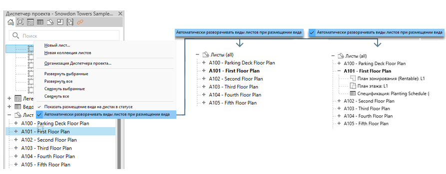

Включение и отключение автоматического разворачивания видов листов
Теперь можно управлять тем, должны ли узлы листов автоматически разворачиваться при добавлении на лист нового вида.
Этот переключатель позволяет лучше контролировать работу обозревателя и оптимизирует рабочие процессы управления листами.
Эта функция была предложена пользователями на форуме идей и описана в стратегическом плане развития программы.
См. раздел Листы.
