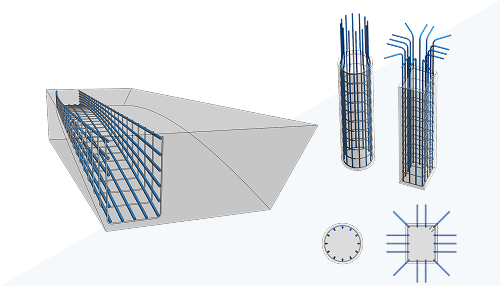

Продольные стержни на основе поперечных арматурных стержней
Создание продольного армирования непосредственно из поперечного арматурного стержня. Продольные стержни перенимают свойства хомутов, переходных кривых или многосегментных форм и автоматически обновляются при изменении поперечной геометрии. Новый метод может использоваться как для объектов инфраструктуры (мостов, туннелей), так и для типовых элементов зданий.
Теперь можно размещать продольное армирование, созданное непосредственно на основе существующих поперечных арматурных стержней. Выберите хомут, переходную кривую или набор многосегментных поперечных арматурных стержней, чтобы создать скоординированный набор продольных стержней, автоматически повторяющих геометрию выбранных элементов.
Продольные стержни динамически корректируются при изменении поперечного армирования и поддерживают как простые, так и сложные бетонные элементы. Можно размещать стержни, выбирая весь набор поперечных элементов или отдельные сегменты, управлять смещениями и границами с помощью ручек и зависимостей, а также применять фиксированные, максимальные или пользовательские компоновки интервалов для точного определения армирования.
