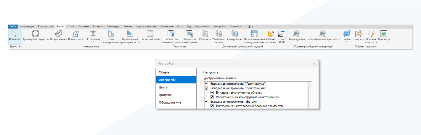

Лента «Деталировка бетонных конструкций»
Вкладка «Деталировка бетонных конструкций» на ленте позволяет собрать вместе инструменты моделирования армирования для работы с монолитными и сборными элементами. При этом обеспечивается неизменный контекстный доступ к командам моделирования армирования и улучшается управление видимостью вкладок ленты.
Добавлена специальная вкладка ленты «Деталировка бетонных конструкций». На вкладке объединены инструменты моделирования армирования для процессов работы с монолитными и сборными элементами. Новая вкладка предоставляет специализированную среду для деталировки бетонных конструкций, при этом упрощая доступ к командам моделирования армирования.
Инструменты моделирования армирования перемещены с вкладки «Конструкция» и упорядочены на новой вкладке «Бетон». При выборе элемента конструкции на контекстных вкладках по-прежнему отображаются соответствующие инструменты моделирования армирования, что обеспечивает непрерывность существующих рабочих процессов.
Управление видимостью вкладки «Бетон» и инструментов детализации сборных элементов осуществляется в диалоговом окне «Параметры» на вкладке «Пользовательский интерфейс», благодаря чему проектные группы могут настраивать ленту в соответствии с потребностями проекта или конкретной роли.
