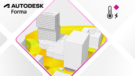

Анализ микроклимата для модели позволяет узнать, как местные климатические условия будут ощущаться в пределах спроектированного ландшафта.
Поскольку Revit является клиентом Forma Connected Client, то с помощью анализа микроклимата можно оценивать ощущаемую температуру на объекте. При этом в анализе сочетаются данные о продолжительности инсоляции, потенциале естественного освещения и воздействии ветра с местными погодными и климатическими данными.
Если модель настроена для использования с инструментами Forma, откройте вид с рельефом и контекстными данными, например моделями зданий, близлежащими постройками и т. д. Чтобы запустить анализ, выберите вкладку «Анализ» > панель «Анализ Forma» > (Микроклимат). Результаты обычно отображаются в течение 4–10 секунд.
