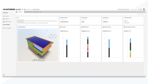

- анализ или развертывание модели в Forma Carbon Insight;
- обмен данными анализа экологичности в среде совместной работы над проектом.

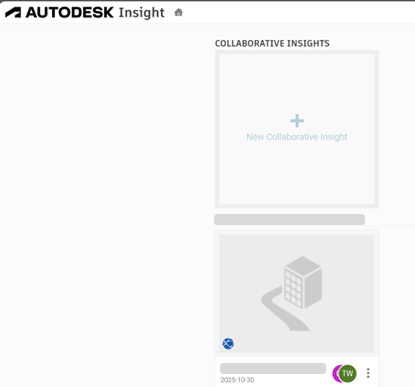

Аналитика для совместной работы в приложении Insight
На главной странице приложения Insight добавлен новый раздел «Аналитика для совместной работы».
- Эта функция доступна только при использовании облачных моделей Revit и Forma Building Design.
