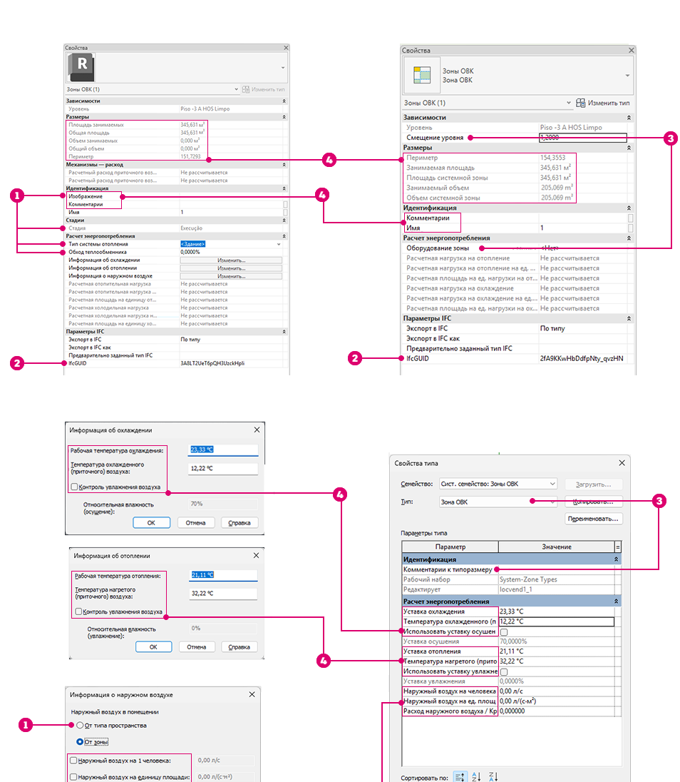

При обновлении проектов, созданных в Revit 2026 или более ранней версии, происходит следующее:
  • существующие зоны ОВК автоматически преобразуются в зоны системы;
  • для обозначения бывших зон ОВК создается специальный тип;
  • данное обновление сохраняет целостность документов при адаптации зон к новой структуре системы.

Точка входа и изменения Revit.ini
Существовавший ранее переключатель Revit.ini, использовавшийся для отображения точки входа зоны ОВК, был удален.
Изменения свойств при обновлении
При обновлении файлов происходит следующее:
  • некоторые свойства не переносятся;
  • появляется ряд новых свойств в составе структуры зон системы;
  • при наличии похожих свойств значения могут быть переопределены для соответствия новой архитектуре системы;
  • некоторые переносимые свойства могут называться несколько иначе.
Эти корректировки обеспечивают согласованность в рамках обновленной модели зонирования, сохраняя при этом стабильность проекта.
 — свойства, которые не переносятся.
 — существует аналогичное свойство, но его значение переопределяется.
 — новые свойства для зон систем.
 — свойства, которые переносятся в зоны системы (некоторые частично меняют имена).
