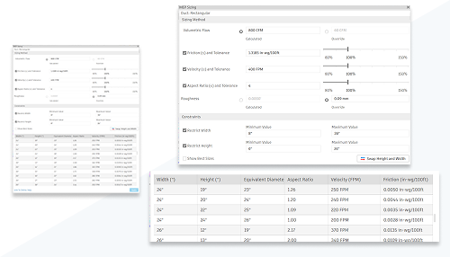

Калькулятор сечений MEP позволяет определять критерии размеров и проектных зависимостей для выбранного воздуховода. Применяя фильтры, вы можете создавать таблицы размеров воздуховодов, соответствующих заданным требованиям к скорости, трению и пропускной способности.
Рассчитывайте размеры воздуховодов на основе трения, скорости, соотношения сторон или сочетания этих параметров. Используйте слайдеры, чтобы добавлять допуски для параметров.
Фильтруйте результаты по минимальному и максимальному размерам.
Размеры, соответствующие заданным требованиям, будут перечислены в таблице. Выберите размер и примените его к выбранному воздуховоду.
