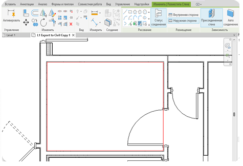

Отражение при создании стен по помещениям и сегментам
Появилась возможность изменять ориентацию стены перед ее размещением при использовании функции «Создание стен по помещениям» или «Создание стен по сегментам».
  • Выберите, какая сторона стены обращена к цели.
  • Используйте клавишу пробела для переключения ориентации перед размещением.
Это упрощает управление и сокращает количество корректировок после размещения.
Эта функция описывается в стратегическом плане разработки программы.
См. раздел Создание стен по сегменту стены или по помещению.
