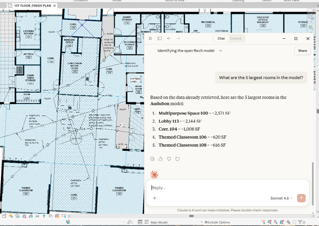

Инструменты MCP в Revit используются через Autodesk Assistant.
Эта функция позволяет запрашивать данные о модели и получать по ней отчеты, например находить элементы, проверять параметры или счетчики. Кроме того, можно вносить групповые изменения в параметры и создавать визуальные снимки видов.
